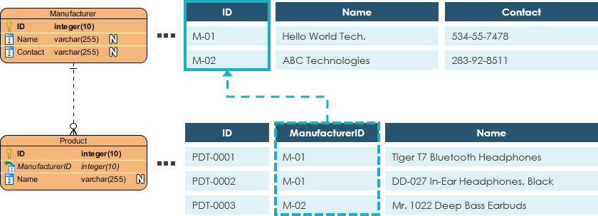

एक प्राथमिक कुंजी प्रत्येक रिकॉर्ड (पंक्ति) के लिए एक अद्वितीय पहचानकर्ता है। यह सुनिश्चित करता है कि प्रत्येक रिकॉर्ड को तालिका के भीतर अद्वितीय रूप से पहचाना जा सके। प्राथमिक कुंजियाँ डेटा अखंडता के लिए आवश्यक हैं और आमतौर पर एकल या संयुक्त गुण के रूप में लागू की जाती हैं। अधिकांश मामलों में, उनका उपयोग संबंधित तालिकाओं में विदेशी कुंजी के रूप में किया जाता है ताकि संबंध स्थापित किए जा सकें।
  1. विदेशी कुंजी
एक विदेशी कुंजी एक तालिका में एक गुण या गुणों का सेट है जो दूसरी तालिका की प्राथमिक कुंजी को संदर्भित करता है। विदेशी कुंजियों का उपयोग एंटिटी के बीच संबंध स्थापित करने और यह सुनिश्चित करने के लिए किया जाता है कि संबंधित डेटा संदर्भित तालिका में मौजूद हो, ताकि डेटा अखंडता बनाए रखी जा सके। वे डेटाबेस में संदर्भित अखंडता बनाए रखने में मदद करते हैं।
