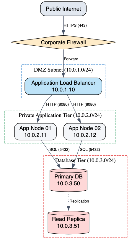

Examinons comment construire une topologie réseau d’entreprise multicouche – comprenant une passerelle Internet, des équilibreurs de charge publics, des clusters d’applications privées et des instances de base de données isolées – en utilisant la syntaxe DOT. Voici un exemple de code pratique que vous pouvez copier-coller directement dans votre éditeur Graphviz basé sur navigateur :
Exemple de code de topologie réseau (Essayez-le maintenant) :
digraph NetworkTopology {
rankdir=TB;
compound=true;
node [shape=box, style="filled,rounded", fillcolor="#f4f6f9", fontname="Helvetica"];
edge [color="#4a5568", fontname="Helvetica", fontsize=10];
// Infrastructure périphérique
Internet [shape=cloud, fillcolor="#e2e8f0", label="Internet public"];
FW [shape=diamond, fillcolor="#feebc8", label="Pare-feu d'entreprise"];
// Sous-réseau DMZ public
subgraph cluster_dmz {
label="Sous-réseau DMZ (10.0.1.0/24)";
style=dashed;
color="#3182ce";
LB [label="Équilibreur de charge d'applicationn10.0.1.10", fillcolor="#bee3f8"];
// Sous-réseau d'application privé
subgraph cluster_app {
label="Niveau d'application privé (10.0.2.0/24)";
style=dashed;
color="#38a169";
App1 [label="Nœud d'application 01n10.0.2.11"];
App2 [label="Nœud d'application 02n10.0.2.12"];
// Sous-réseau de données isolé
subgraph cluster_db {
label="Niveau de base de données (10.0.3.0/24)";
style=dashed;
color="#e53e3e";
PrimaryDB [shape=cylinder, label="Base de données principalen10.0.3.50", fillcolor="#fed7d7"];
ReplicaDB [shape=cylinder, label="Réplica de lecturen10.0.3.51", fillcolor="#fed7d7"];
// Connexions réseau
Internet -> FW [label="HTTPS (443)"];
FW -> LB [label="Transfert"];
LB -> App1 [label="HTTP (8080)"];
LB -> App2 [label="HTTP (8080)"];
App1 -> PrimaryDB [label="SQL (5432)"];
App2 -> PrimaryDB [label="SQL (5432)"];
PrimaryDB -> ReplicaDB [label="Réplication", style=dotted];
