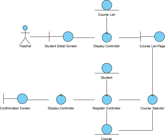

अवधारणा को और अधिक स्पष्ट करने के लिए, आइए एक सरल उपयोग केस विवरण को पाठ्य रूप में लें:
“छात्र विवरण पृष्ठ से, शिक्षक ‘कोर्स जोड़ें’ बटन पर क्लिक करता है, और सिस्टम कोर्स की सूची प्रदर्शित करता है। शिक्षक किसी कोर्स का नाम चुनता है और ‘पंजीकरण’ बटन दबाता है। सिस्टम छात्र को कोर्स में पंजीकृत करता है।”
इस कथन को स्पष्ट रोबस्टनेस विश्लेषण आरेख में बदला जा सकता है:
Robustness analysis diagram

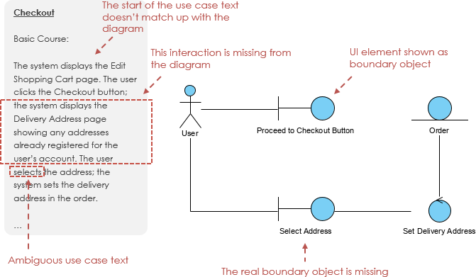

Robustness Analysis Diagram chekcing

  4. स्पष्टता बनाए रखें:सुनिश्चित करें कि आरेख का जो भी समीक्षा कर रहा है, उसे उपयोग केस पाठ्यांश के साथ आसानी से मिलाना हो।
  5. उपयोग केस पाठ्यांश को सुधारें:अस्पष्टता को दूर करने और सीमा वस्तुओं और एंटिटी वस्तुओं को स्पष्ट रूप से संदर्भित करने के लिए आवश्यकता के अनुसार उपयोग केस पाठ्यांश में संशोधन करें।
